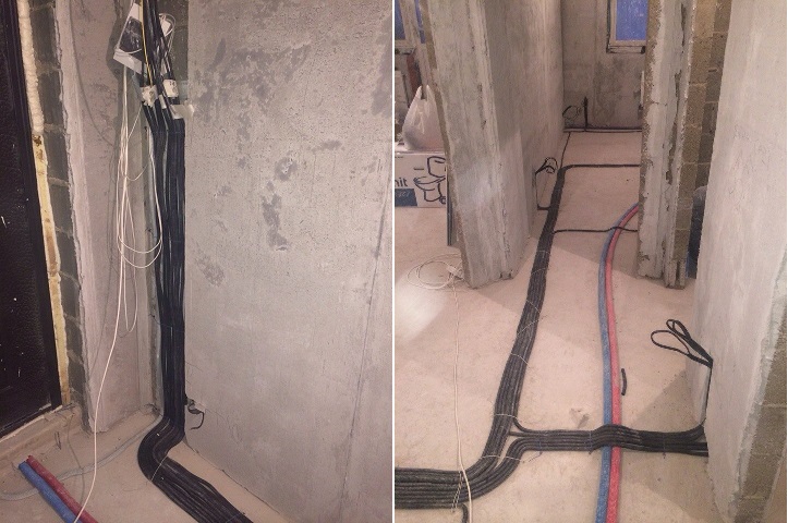

Добрый день! А для чего вообще так много штробить понадобилось? Если под электропроводку, так мы прежде проводим штукатурку, а уж потом штробление стен, в котором необходимость за частую отпадает... )
Встречный вопрос: слой штукатурки 20-30мм что ли??? - это зачем? Для максимального сокращения жилплощади и перерасхода материала?
Жилплощади лишней пары квадратов у меня нет пока, денег на лишнюю пару-тройку тонн ротбанда - тоже)
У меня штукатурка 6-20мм (средний слой 10 мм). Гофра - 16мм + покрывной слой (минимум 5мм) = итого 21мм минимум. А есть гофра и 20мм...
Ну и установка подрозетников в штукатурном слое, как мне кажется, не практикуется пока)
Конечно, каждый строит немного по-своему.
Вопрос был - что допустимо (с точки зрения норм и здравого смысла).
Спасибо за оригинальную реплику, всегда приятно встретить на форуме знающего жителя, я так понимаю у Вас стены монолитные идеальные 90гр, по отношению к уровню пола, стало быть маяки и штукатурный слой до 2 см. не понадобится))).
Читайте внимательнее о чем я писал! Стандартный подход к монтажу электро проводки, это сначала штробление, а затем штукатурка. При таком порядке никогда не удастся избежать не нужного штробления в монолите с глубоким вмешательством в стену с 16-20 арматурой, кучей сломанных дисков и т. д., а ко всему прочему, кабели до того пока не будет залита стяжка на пол будут лежать под ногами, под бетономешалкой, под мешками, под материалами и т. д., а значит вся гофра измята, многие крепежи сломаны. Если Вам так удобно, то это Ваше дело. Наши специалисты прежде выравнивают стены под маяк с минимально возможным слоем штукатурки, за частую монолитные несущие стены очень не ровны и у каждого требования к ремонту разные) Наши Заказчики получают полностью ровные - вертикальные стены, а стало быть во многих местах выравнивание стен не избежать без нанесения 2-3, а то и 4- 6 см штукатурки, поэтому штробление монолитных стен не понадобится) А там, где и необходимо, оно становится уже минимальным и комфортным и никакого перерасхода, просто требование к ремонту: РОВНЫЕ СТЕНЫ, и ПРЯМЫЕ ВНУТРЕННИЕ И ВНЕШНИЕ УГЛЫ ПОМЕЩЕНИЯ). Об этике монтажа могут рассказать наши работы и отзывы Заказчиков, кстати накладные розетки, мы используем редко, в основном по пожеланию Заказчика!)

Спасибо За описание Ваших работ).
Конечно, такой подход имеет право на жизнь и сейчас достаточно распространен.
Есть и в нем свои плюсы и минусы. И неприкосновенности монолита он не обеспечивает - ну, поменьше - это да...
И таки да, у меня уже идеально вертикальные стены при среднем слое штукатурки 10мм. С выведением прямоугольников в плане - конечно, при этом, не заморачивался.
И гофра перед заливкой стяжки была в идеальном состоянии. Соблюдайте технологию (какую - на Ваш выбор) - и все будет хорошо)

i-andrey писал(а):Спасибо За описание Ваших работ).
Добрый день!
Мы только начинаем проводить штукатурные работы, поэтому точно сказать есть ли необходимость в слое штукатурки более 10мм, пока не ясно, обследование показывало, что стены в ЖК Кр. Ключи, достаточно ровные, а то что без штробление монолитных участков не обойтись, так это конечно ясно, такой цели и не ставится.
