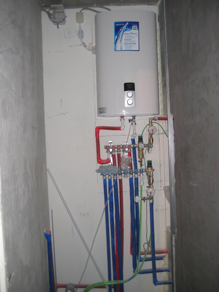

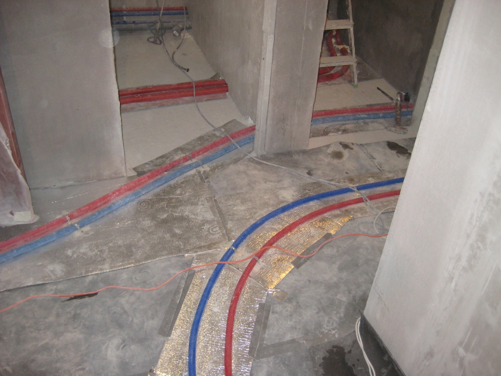

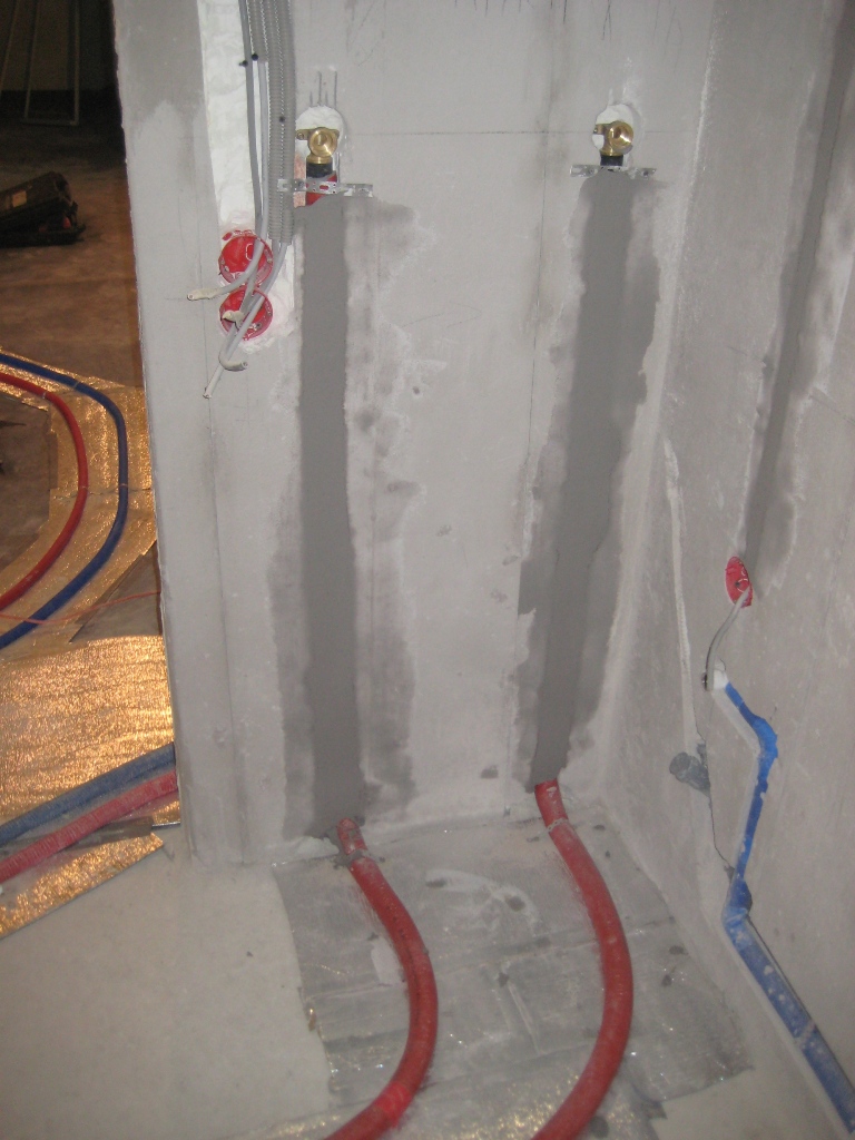

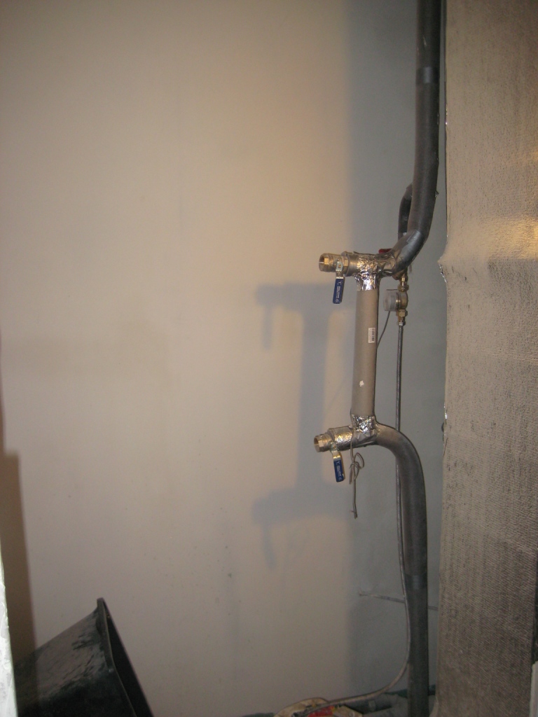

хм.. 12 этаж, переварили стояк, сделали байпас 3/4 вместо дюйма, основной стояк как и был 1 1/4, труба терь прямая, отводы с межосевым расстоянием порядка 30 см, завтра планирую делать спуски по полу из rehau 25 мм в энергофлексе 28/6 длиной около 5,5 м, поднимать на дальнюю стену в ванной на нижнее подключение с межосевым 40 см с выходом на 3/4 (полотенчик лесенка). Не уверен будет ли работать эта затея, но очень бы хотелось, остальные варианты не варианты. Моторчики и электрику не рассматриваю. Давление в стояке в принципе достойное судя по манометрам на фильтрах доходит до 5-6 атм.

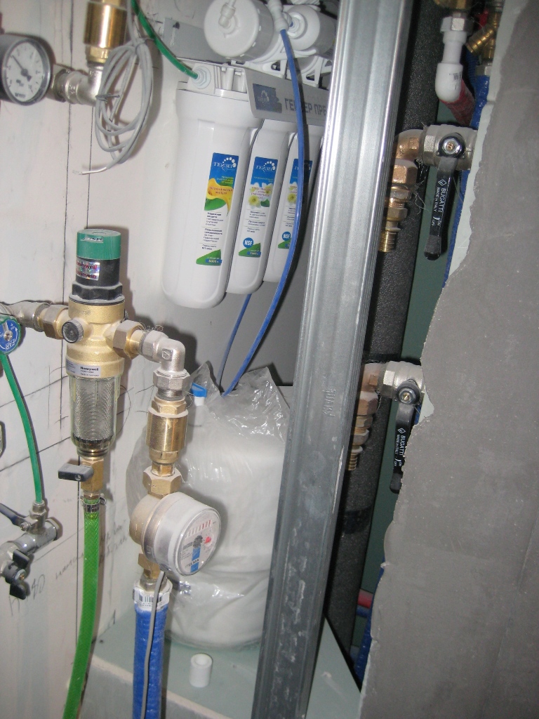

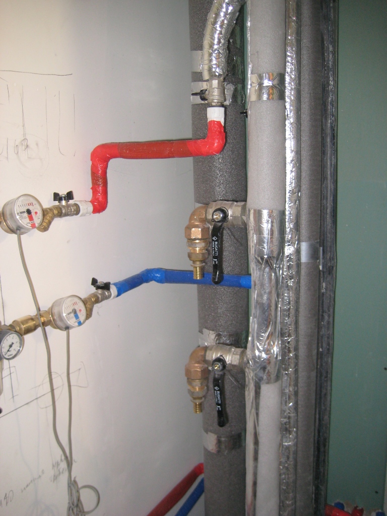

Макс, они же и переваривали. Делал через Артема за 5 тыр. Работа состояла из поворота стояка на 90 градусов, замены соответственно всего стояка поскольку прежний был кривой, вставки прямого байпаса на 3/4, установки заранее купленных 4 кранов бугатти на все это хозяйство.
Re: Установка полотенцесушителя
выглядит как-то так в итоге было/стало:

Alen, в этом все дело - в спусках на пол. В них в первую очередь остывает вода и она не поднимается наверх к полотецесушителю т.о. "гравитационный" насос не работает. Не было вариантов провести отводы в стенах на одном уровне с ПС?
