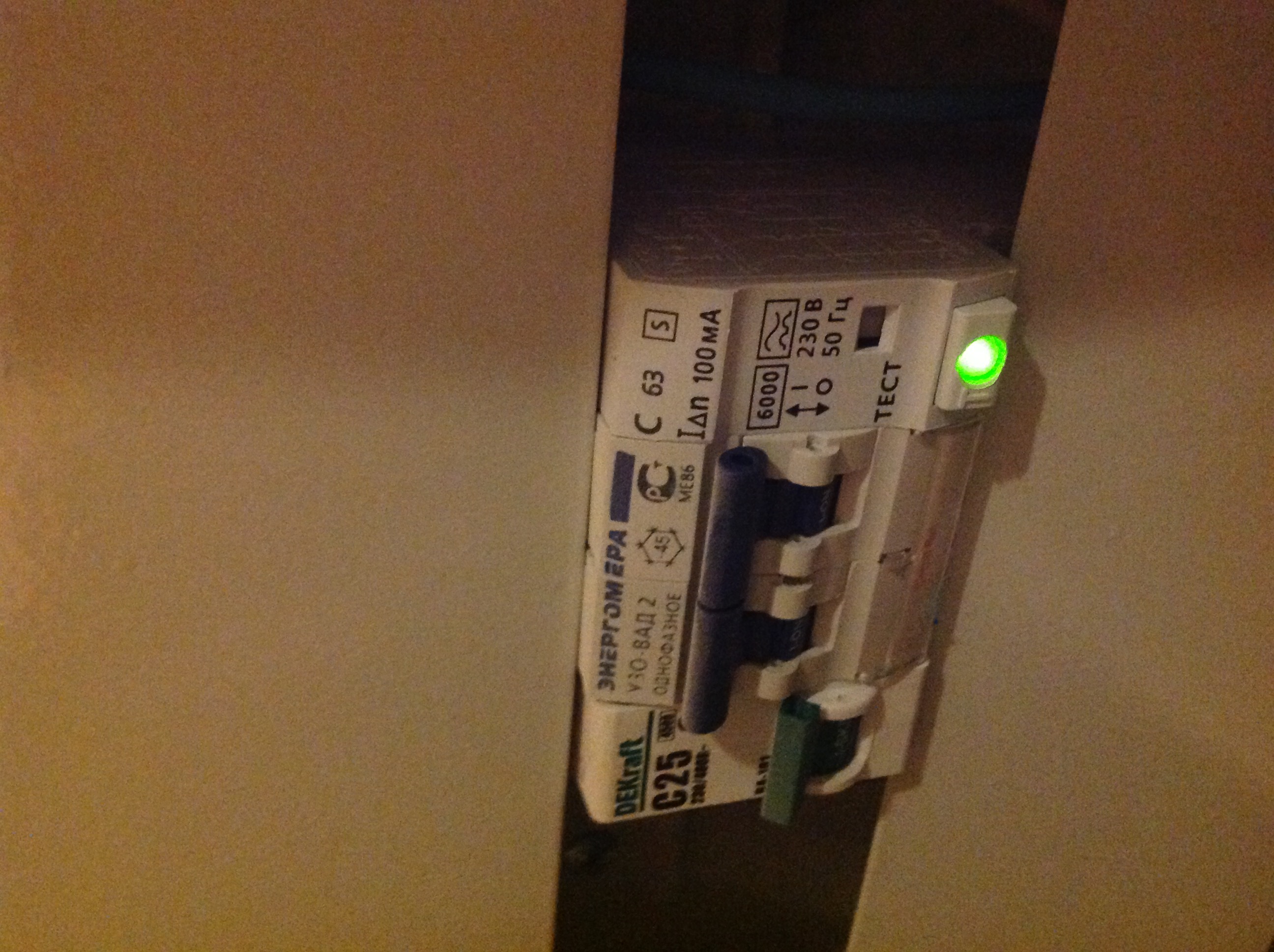

Соседи, подскажите, какая электрическая мощность выделена на квартиру?
Электрики, которые делают мне квартиру, сказали что: "По электрическому автомату, установленному на входе в квартиру, я понимаю, что в квартиру приходит всего 5 Квт выделенной мощности." В УК мне сказали, что по проекту 11кВт.
Кто-нибудь сталкивался с такой проблемой?

У Вас что 25 А на входе стоит?? странно вообще -то.. должно быть 63 А на площадке и 50 А в квартире.

Вот комментарии электрика, который делает квартиру.
Я писал про заводной автомат в квартиру, отправляю вам его фотографию. такой ставят, если в квартиру заводится не более 5 Квт. Его легко можно поменять, может просто поставили не те автоматы...
Тут главное суть - сколько в квартиру приходит на самом деле, если по документам 11 Квт , то и вводной автомат должен пропускать такую мощность.
Ваша задача сейчас взять у управляющей компании бумагу с подтверждением, что в квартиру приходит 11 квт мощности ( Это дается по первому требованию собственника - называется Акт разграничения мощностей _ Мы делаем всю разводку на основании документа - а с заводным автоматом на лестнице потом разберемся)
Тут главное, чтобы было, что в квартиру не приходит 5 КВт!!!
Съездите, пожалуйста к ним, за этим документом, так будем уверены и все сделаем правильно

Alen писал(а):У Вас что 25 А на входе стоит?? странно вообще -то.. должно быть 63 А на площадке и 50 А в квартире.
Выходит, что 25А.
Сергей из УК говорит, что по договору с электросетями - 11кВт.
Re: Электрика
чет не то. Узо 63 100 мА, автомат тоже должен на 63 стоять. Наверное воткнули что было под рукой.

Вобщем проблема в следующем: у меня в щитке некий желто-зеленый провод 1.5-2.5 сечения (от автомата 25А до счетчика), который пропустит в мою квартиру только 5кВт мощности.
При этом в щитке у соседа порядок. Проблема решается через УК.
Возможно не у меня одного такая проблема - обратите внимание.

Т.к. я работаю проектировщиком электрики могу предположить по опыту, что 25А - это временная схема (для проведения ремонта). После выполнения работ в квартире, подписания акта скрытых работ, согласования проекта с УК и заключения договора - идет перевод на постоянную схему. Каких-то пунктов в нашем доме может не быть, нужно смотреть что именно указано в Акте разграничения балансовой принадлежности.
Т.к. у нас плиты электрические, то меньше чем 10 кВт на квартиру быть не может.
