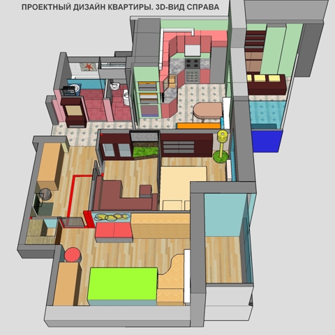

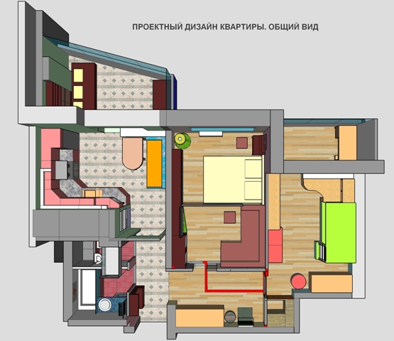

Добрый день! Дизайн проект делаю в sketchUp бесплатной версии. Там все предельно просто. Также полно не менее удачных аналогов.
00. ДИЗАЙН. ОБЩИЙ ВИД - копия.jpg (126.84 КБ) 6997 просмотров
00. ДИЗАЙН. 3D-ВИД СПРАВА - копия.jpg (123.13 КБ) 6997 просмотров
