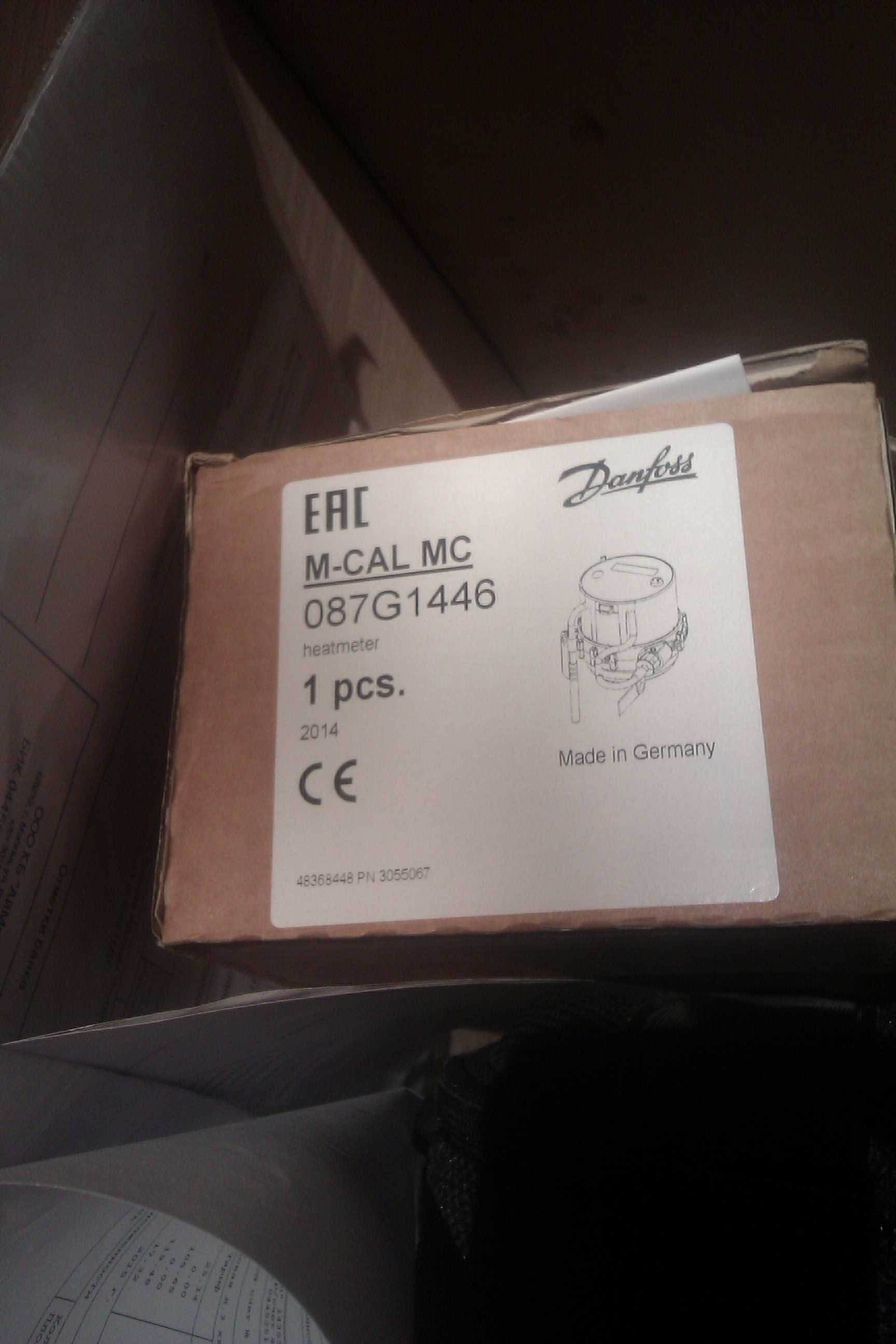

соседи, кто получил счетчик, посмотрите, пожалуйста, у кого какая модель?
Модель написана на коробке (наклейка на коробке, в которой лежит счетчик)
087G1446
087G1447
или
087G1448
087G1446 на 0.6 трубопровод подачи
Alen писал(а):087G1446 на 0.6 трубопровод подачи
спасибо, а вы в курсе, что эта модель счетчика под номинальный диаметр трубопровода Ду 15. А теперь посмотрите, какая у Вас подающая труба?
Соседи, кому еще выдали 087G1446 ?

тоже 087G1446
А для тех кто не может посмотреть номер счетчика - нам выдали не то? и какие варианты решения ?
Арли, тоже смутил сначала этот факт, Но посмотрите паспорт внимательно (раздел 3.1.) Этот счетчик ставится на втулку с диаметром 3/4 (110*G3/4 В), так что вроде как оно. 15 Ду диаметр самой втулки, узкое место насколько я понимаю.
087G1448 c 20 Ду ставится уже на дюймовую трубу.
