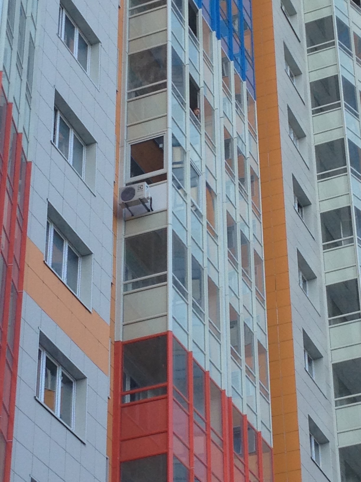

AlexSt писал(а):Поставили? Хотелось бы посмотреть фотки - я заказал установку в capital-air. Не знаю смогут ли.
На прошлой неделе установили на балкон. Компания 3Д Климат. Крепили прямо к балконной плите. Для выноса "лыж" креплений наружу пришли ребята от Авангарда, сняли внешнюю панель. При этом на балконе крепления прячутся в стяжку и в слой утеплителя. Также оставили достаточно большой зазор между внешним блоком и панелью на балконе. Фотка пока только одна, еще хочу с балкона все сфотать.
Внешний блок.jpeg (394.65 КБ) 6808 просмотров
Re: Как устанавливать внешние блоки кондиционеров?
KostYan, получается вам поставили не серую панель, а белую, а это изменение фасада или это пленка защитная?

Alen писал(а):KostYan, получается вам поставили не серую панель, а белую, а это изменение фасада или это пленка защитная?
Общался с Алексеем из 3D Климата, немного в курсе. Если что меня поправит Kostyan.
Вроде как Авангард поставил какую-то временную, обещали подвезти правильную панель попозже.

KostYan можно телефончик компания 3Д Климат? Какие там профили для лыж использованы? И как у Вас идут трассы, от пола на балконе по стене вверх и там уже заходят в квартиру прямо ко внутреннему блоку? Можно ли трассы фреона пустить по стыку балкона с фасадом?
АрЛи писал(а):KostYan можно телефончик компания 3Д Климат? Какие там профили для лыж использованы? И как у Вас идут трассы, от пола на балконе по стене вверх и там уже заходят в квартиру прямо ко внутреннему блоку? Можно ли трассы фреона пустить по стыку балкона с фасадом?
Тему почитайте, контакт тут я уже писал.
Вот в частности: viewtopic.php?p=20673#p20673
По стыку можно пустить трассы - там снимаете жестянку на балконе, которая прикрывает балкон от фасада и туда спокойно засверливаетесь.
Потом закрываете чем-то.

Дело в том, что снаружи у наших балконных фасадов идет стекло (видно, как оно "бликует"). Если выводить лыжи с балкона, то стекло надо снимать. Вырезать стекло под "лыжи" Авангард не берется, поэтому просто ставят панель взамен.
Трубки с фреоном кидали под стяжкой, спускались по торцу балкона, примыкающему к стене (все закрываю утеплителем).

KostYan Вам оставили ту же панель что и была, только сняли стекло? А если будут дожди - она будет промокать? Или поставили какую-то другую? Нам тоже ставит таким же образом 3Д Климат. Я позвонила в Авангард по поводу панели. Они сказали, что снять стекло можно самим и панель поставить подобрав по цвету. У нас белая. Вот теперь думаем какую панель поставить.

Поставили ту же панель, алюминием наружу. Ее только надо герметиком промазать для гидроизоляции. Авангард обещался сделать изоляцию, но мне в итоге мои ремонтники сделали. Можно подобрать другую панель конечно, у меня просто уже времени не было подбирать.
