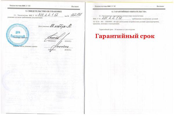

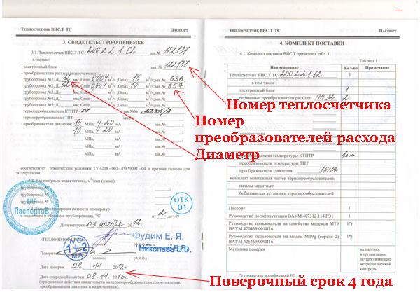

1. даTueur писал(а):Прошу нашу УК подтвердить, что речь идет обо всех счетчиках:
- тепловые (1 шт)
- водяные (2 шт * кол-во санузлов)
- электрические (1 шт)
Также прошу предоставить рекомендации, какие именно счетчики стоить рассматривать как замену существующим
2. да
3. по электрическим - готов принимать их показания.
Почему так? Поясняю:
1. срок поверки ИПУХВ - 5 лет (среднее)
2. срок поверки ИПУГВ - 4 года (среднее)
3. срок поверки ИПУТЭ - 4 года (среднее)
4. срок поверки ИПУЭЭ - 13 лет (среднее)
Вид паспортов во вложении.
По поводу рекомендации - подумаю над ответом некоторое время.
- pas.jpg (35.8 КБ) 6671 просмотр
- pasport.jpg (73.66 КБ) 6671 просмотр
