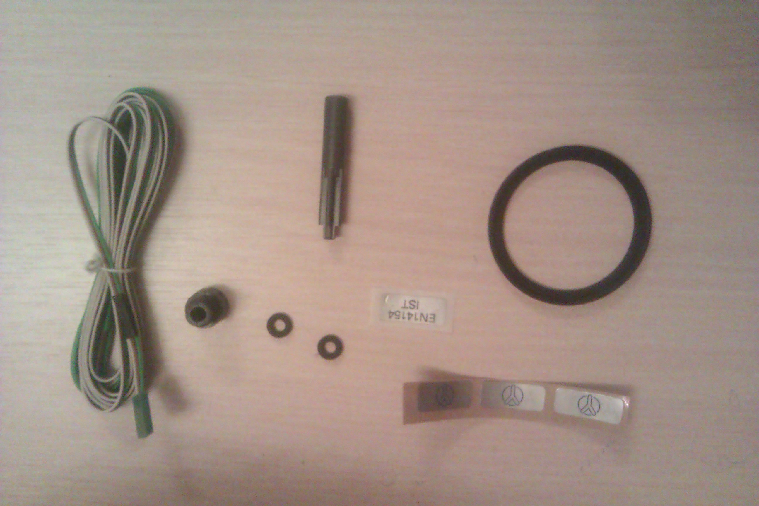

Alen писал(а):Соседи, при получении счетчиков в ФК обращайте внимание на наличие в комплекте небольшого пакетика необходимого для монтажа датчика вторичной температуры. В пакетике должны присутствовать:
1. 2 круглые прокладки (1 запасная). Для герметизации датчика в отводе крана.
2. монтажный штифт. Нужен для установки прокладки на штатное место.
3. монтажный пластиковый болт, состоящий из 2-х половинок. Для крепления и фиксации нужной длины датчика в отводе крана.
Если такого пакетика в коробке со счетчиком вы не обнаружили, обратитесь в ФК к Морозовой Лидии Георгиевне и Вам его дадут.
Гляньте, Андрей, мне всё дали?

АрЛи писал(а): Гляньте, Андрей, мне всё дали?
Артем, да это все, что требуется.
