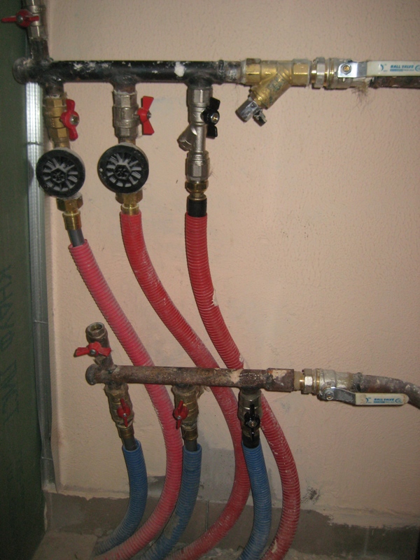

Да девайс похож, модель только чуть другая наверно по резьбам вот здесь заказал http://www.komfort.ru/catalog/i8290.html. Поэтому для перехода потребовался нипелек. Очистка частиц до 400 мкм.

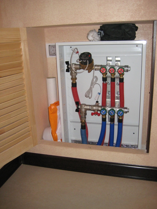

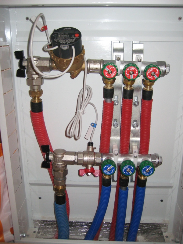

Свершилось. Счетчик установлен.) Проблемы возникли с переносом проточной втулки: нижний край "успел прикипеть" к подающей трубе, пришлось брать в аренду инструмент Рехау (300 р. на день, залог 20000 в Синдике), обрезать трубу ставить новый разборный концевик и стало все прекрасно. Для монтажа самого счетчика вам должно потребоваться:
1) ключ головка под шестигранник на 22 мм для снятии заглушки,
2) уплотнительная паста для смазки уплотнительного кольца и уплотнительных поверхностей,
3) разводной ключ с закругленными зубцами для подтяжки головки счетчика (или крючковой ключ),
4) ключ на 14 для снятия болта с шарового крана обратки.
Счетчики показывают текущую температуру: Сейчас подача 53 градуса, обратка 44 градуса. Все три батареи открыты на максимум.
Как квартира прогреется буду регулировать, на оптимальные показания.
В остальных цифрах пока не разобрался :)
Результат:
насчет опломбировки пока ответа от ребят нет...

АрЛи, да я думал обойдусь малой кровью, соединение выглядело весьма разборным, но нижний узел не поддавался к откручиванию, боялся свернуть трубу. В итоге чтоб потом не мучаться решил обрезать на фиг и сделать под накидную гайку. Съездил в знакомую точку в Синдику взял инструмент (знал бы что у вас есть, не ездил бы)) пару часов на все про все ушло. Печально только инструмент вернул, а потом вечером начал уже монтаж в квартире, все собралось без проблем, но проявился дефект на обратной трубе (плохо опрессовали при ремонте) пришлось опять ехать за инструментом (знал бы что у вас есть, не ездил бы)), ставить удлинитель 3/4 и опрессовывать по новой квартирную обратку.
1. сами коллекторы 3/4, угловой кран 3/4 на 1 (когда покупал были только такие, поэтому пришлось ставить еще американку с 1 на 3/4.)
2. втулка абсолютно гладкая без гаек НР-НР 3/4 фиксации поддается плохо, муфту ставил разводными ключами, тут удобней 2-мя, потому пришлось 1 побольше докупить.
3. краны у соседей правильные, сзади отводы есть, на фото не видно.

Alen, ясно. На мой взгляд непрофессионала, кажется лучше было в качестве коллектора подачи использовать "зеркальный" - с внутренней резьбой слева, чтобы не мудрить с муфтой. А справа была бы заглушка под прокладку, что надежней и ремонтопригодней. Да и сами коллекторы желательно с евроконусом: это дешевле, проще в монтаже и не требует паронитовых прокладок. ИМХО.
Если понадобится рехаувский пресс - пишите в личку (заранее) я по выходным ковыряюсь в своей квартирке))
Спасибо, Арли, за предложение, буду иметь в виду, если потребуется. По виду коллекторов особо выбирать не приходилось, брал что было на тот момент, единственные параметры, которые меня интересовали это резьбы труба на 3/4 отводы на 1/2 и нужное количество отводов.
Вообще вместо муфты сначала думал кран ставить, снятый с тамбура, но по габаритам в ящик увы не влезло. Справа где стоят заглушки, осталось место для установки автоматических воздухоотводчиков, изначально с целью экономии ставить не стал, и так и не пойму нужны они мне или нет, вроде и без них пока не плохо.
