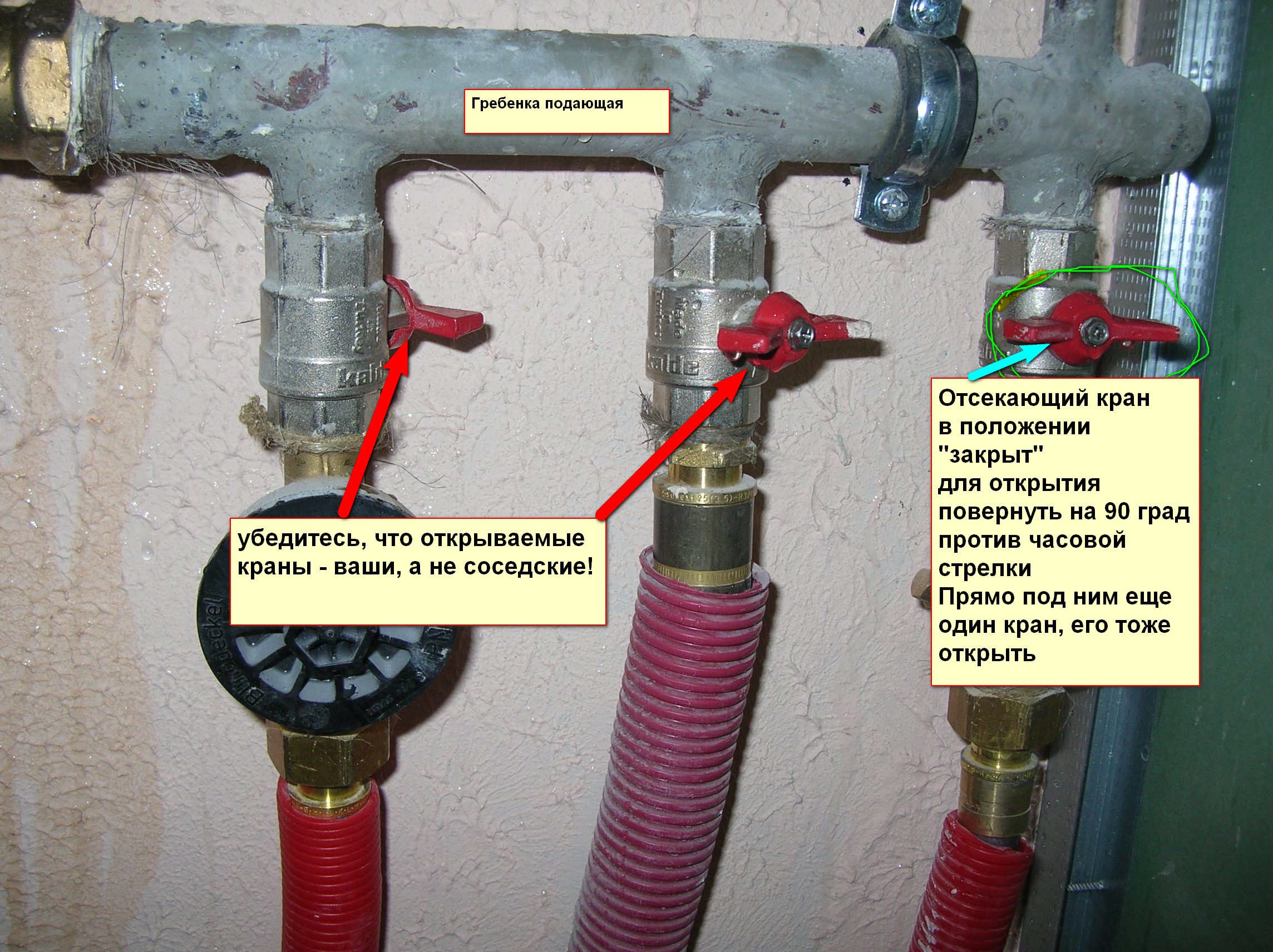

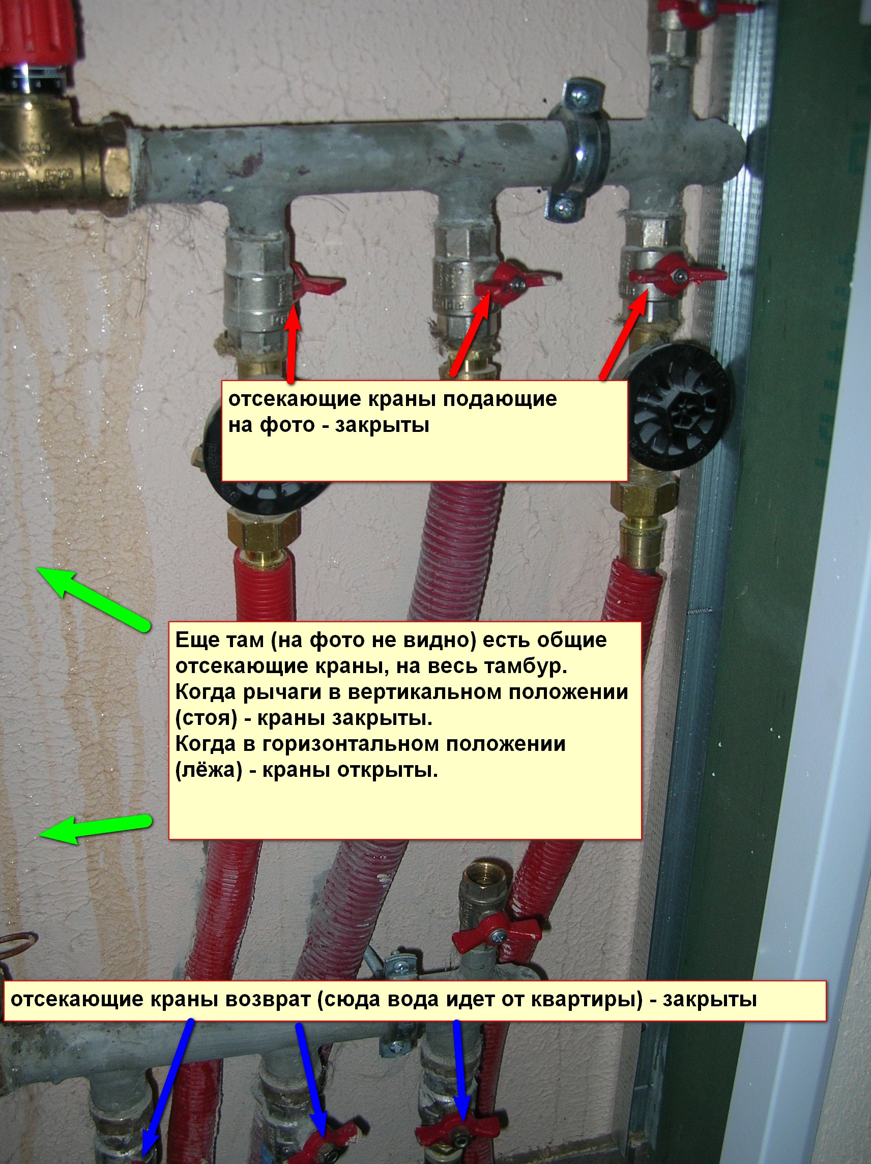

Вопрос по отоплению: когда получала теплосчетчик, специалист из ФК сказал, что у нас в тамбуре перекрыта подача отопления.
сама я лезть туда не собираюсь
что такое отсекающие краны не знаю - поясните
как спускать воздух в батареях не ведаю... вот такая технически неподкованная.
что делать в такой ситуации?
1 подъезд, 9 этаж, кв.37

Людмила писал(а):Вопрос по отоплению: когда получала теплосчетчик, специалист из ФК сказал, что у нас в тамбуре перекрыта подача отопления.
насчет спуска воздуха - вы меняли батареи? Если нет, то на батарее есть такая штучка, которую нужно открутить на 1-2 оборота отверткой, пока не перестанет шипеть и не покапает вода. Называется кран маевского. Главное на выкрутить сильно, а то вылетит и не вставите назад. Если не уверены, позовите на помощь какого-нибудь мужика.

АрЛи писал(а):... Если не уверены, позовите на помощь какого-нибудь мужика.
хочется позвать "какого-нибудь мужика" из управляющей компании, который сказал бы мне, где в тамбуре идет секретный кран именно к моей квартире. поскольку там ничего не подписано. повезло средним квартирам если на тамбур их всего три - наверняка их труба тоже посередине
а крайние как располагаются? слева-направо (по логике так должно быть)?
или как-то иначе?
вы случайно не знаете?
или как-то иначе?
правило при монтаже - трубы не перехлестываются (иначе стяжка в тамбуре была бы очень толстая. Попробуйте мысленно представить как уложены трубы под стяжкой, и поймете какая куда идет. В вашем тамбуре коллектор справа при входе в тамбур, поэтому отсекающие краны питают квартиры в таком порядке: правый кран - самая меньшая по номеру квартира - 37, средний - 38, левый - 39.

Людмила
вполне логично если так
спасибо за разъяснения
