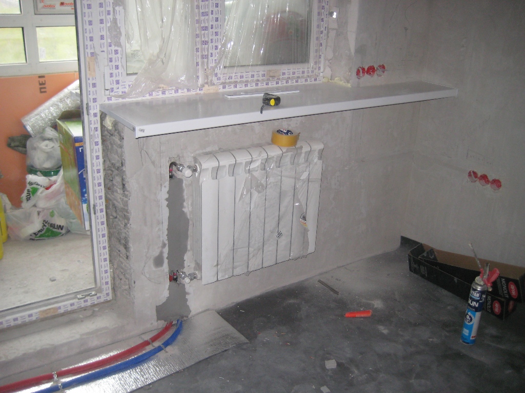

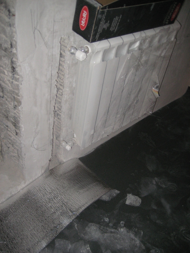

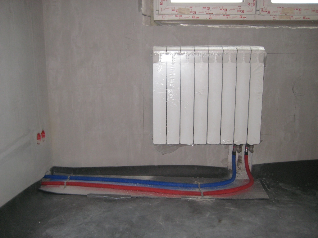

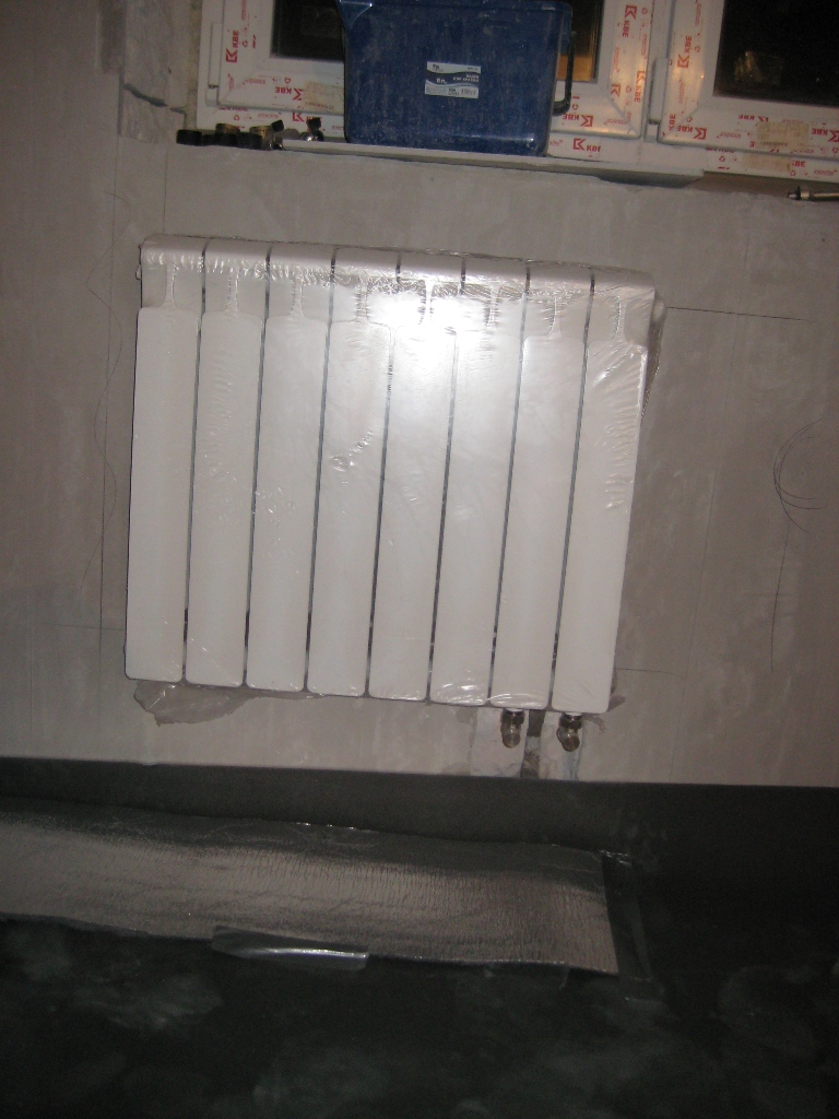

Paradox писал(а):Выложи фотки. Мне не нравятся что ноги торчат из пола, мыть опять же плохо.
Сколько секций ставил?
Ничего не торчит все в стене, до пола еще смелых сантимов 10.
У меня кухня 6 секций, каждая комната по 8. Думаю вполне достаточно будет. Вообще от объема помещения зависит и от желаний.
Вечером кину фотки. Можешь зайти в живую глянуть, только не сегодня, сегодня стяжка сохнет.
Re: Замена радиаторов отопления
кинь плиз, завтра вечерком попробую заглянуть...

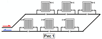

Paradox писал(а):именно кольцевая - т.е. не так как сделано сейчас, а на сквозь...
Вы про такой вариант разводки труб?

Кольцевая схема отопления это однотрубная схема отопления и поэтому Вы не сможете поставить ни Rifar Monolit Ventil ни Rifar Base Ventil так как там встроены терморегуляторы для двухтрубной системы с повышенным гидросопртивлением, теплоносителю будет проще пройти по байпасной трубе чем через терморегулятор.
На такую схему можно поставить только обычные радиаторы Rifar Monolit и Base с терморегуляторами для однотрубных систем.

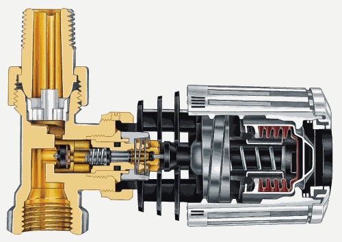

Paradox писал(а):а в чем разница все таки? что значит "проще пройти"?
Вода всегда движется по пути наименьшего сопротивления и ей проще пройти через байпасную трубу под радиатором диаметром 20 чем через терморегулятор диаметром допустим 5мм

Сообщение Master »
терморегулятор в разрезе
и в итоге?

Paradox писал(а):и в итоге?
Ваш дом спроектирован под двухтрубное отопление и менять схему в отдельной квартире на однотрубную, без веских причин, я бы не советовал.
Будет ли работать кольцевая однотрубная схема - будет при условии установки терморегуляторов для однотрубной системы с уменьшенным гидросопротивлением.
Будет ли работать корректно - не факт, высока вероятность разбалансировки общедомовой системы отопления из за разницы в гидросопротивлениях однотрубной и двухтрубной систем.
