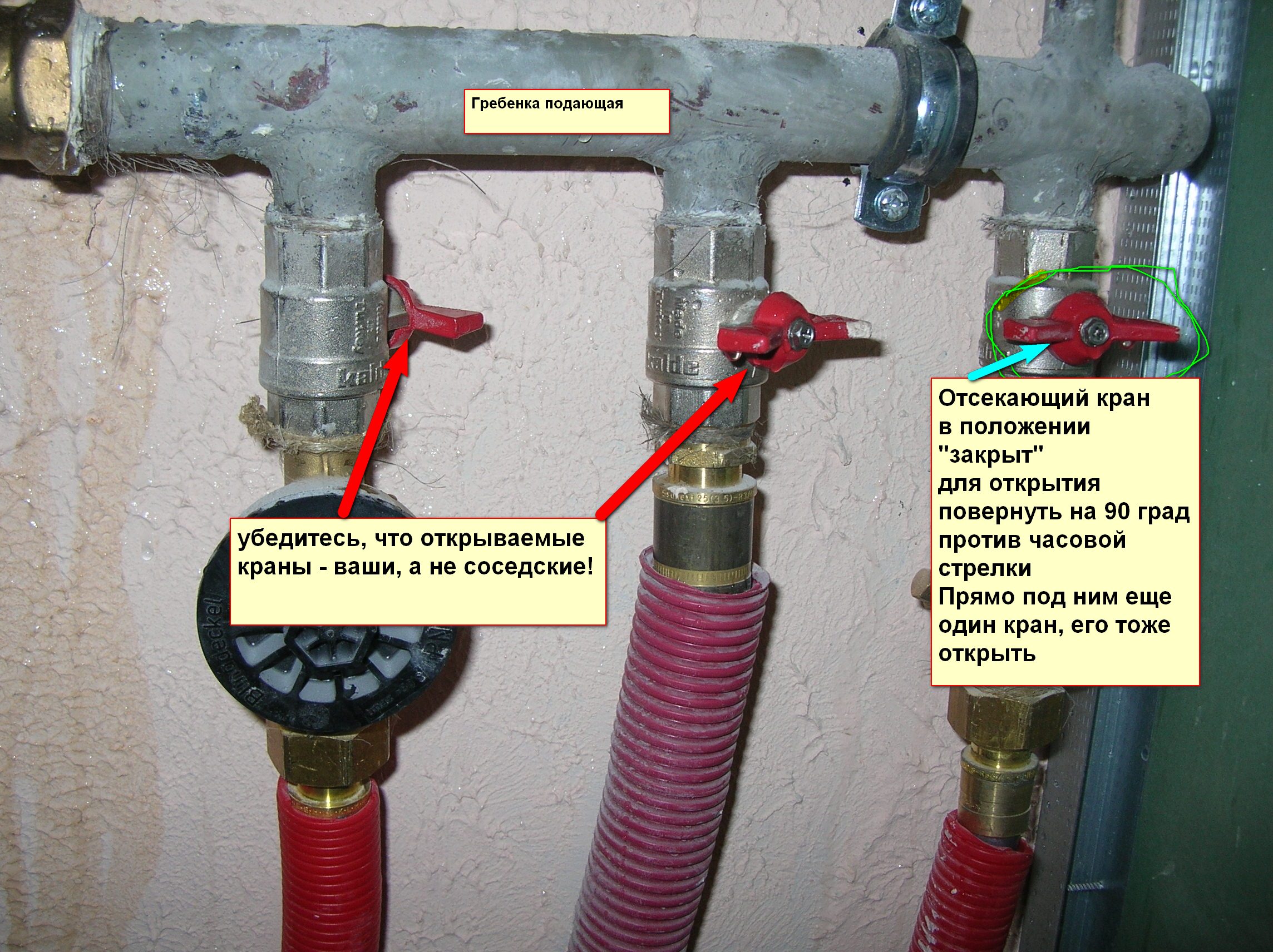

нда... почитал инструкцию по установке. Там еще шаровой кран должен быть с бобышкой под датчик температуры на возврате. А у нас простые отсекающие шаровики стоят, под замену. А тоже надо закупать...
Кроме того факта, что не у всех есть даже сами втулки (посадочные места под счетчики), на которые ставится головка, как например на этом фото на центральном отводе:
Арли,
для тех кто в танке :) "Там еще шаровой кран должен быть с бобышкой под датчик температуры на возврате" - что это? лучше с картинками )

правильно ли я понимаю, что при тех кранах что есть и при отсутствии шарового, нам не смогут нормально установить теплосчетчики?
что-то типа этого нужно на обратке
http://www.komfort.ru/catalog/i8886.html
http://www.komfort.ru/catalog/i8805.html
http://www.komfort.ru/catalog/i8995.html
Это вопрос опять таки к ФК, которые понаставили Китая вместо Данфоса съэкономив при этом на 437 кранах не менее 350 тыс. рублей.
Еще кстати в обязательном порядке должен стоять сетчатый фильтр перед счетчиком, у себя вроде бы я такой видел.. стоит на всю гребенку, т.е. сразу на три счетчика. Хотя по-хорошему для удобства обслуживания должна быть цепочка кран-фильтр-счетчик-кран для каждого прибора.
Людмила писал(а):правильно ли я понимаю, что при тех кранах что есть и при отсутствии шарового, нам не смогут нормально установить теплосчетчики?
Да правильно понимаете. У счетчика есть проводок с датчиком, который измеряет температуру воды, которая остыла в вашей квартире. И так расчитывает калории. Этот датчик вставляется в кран специальной конструкции (как на фото от Alen) а в кранах ФК такой трубо-дырочки нет. Они тоже шаровые, но без трубо-дырочки.

ну установленные kalde это не китай, а турция (хотя щас все делается в китае, даже италия) - ладно. Смысл этих кранов - отсекать для проведения ремонта. Они скорее прикипят и не будут проворачиваться, чем разрушатся. Простоят они нормально и ничего не случится, надеюсь. А вот то что краны на возврате - не те, это двойная трата, получается. И вопрос - куда деть 437 неправильных, снятых, кранов? :) Заказывать контейнер для металлолома?
имеет смысл централизованно поменять...На то у нас и управляющая компания чтобы такие вопросы решать...И конечно хочется выслушать их мнение по этому вопросу...
