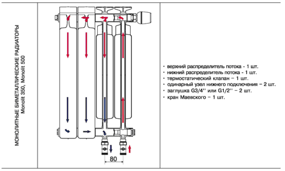

На мой взгляд у Rifar Monolit Ventil есть два недостатка:
1. Нестандартное межосевое расстояние нижней подводки труб 80мм
Стандартные радиаторы и узлы нижнего подключения имеют 50мм и "противники" данной модели "кричат" что когда ваш радиатор выйдет из строя вы не сможете на выводы труб для него (80мм) установить другой стандартный радиатор.
Но во-первых производитель даёт гарантию на радиатор 25 лет и ломатся там особо нечему так как он представляет монолитную конструкцию без ниппелей и прокладок.
Во-вторых кто мешает на выводы труб 80мм поставить два эксцентрика по 15мм и получить в итоге стандартные 50мм.

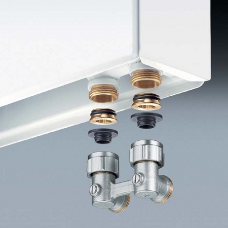

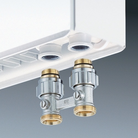

Если поставить не прямой а угловой мультифлекс(узел нижнего подключения) то трубки от радиатора будут уходить не в пол а в стену.

Фото прямого и углового мультифлекса

мне угловой мультифлекс на вентиле нравится - вопрос только - а разве просто на монолите сделать так нельзя?
Re: Замена радиаторов отопления
Paradox писал(а):мне угловой мультифлекс на вентиле нравится - вопрос только - а разве просто на монолите сделать так нельзя?
Просто монолиты идут только с боковым подключением, там угловой не поставить. Вернее поставить, но смысл. Потом длинную трубку вдоль радиатора тянуть к верхнему узлу, как-то это вообще не катит. Да и в монолите вентил собственно сдвоеннный угловой мультифлекс лучше не ставить, поскольку межосевое 8 см, нужны эксцентры чтоб перейти на 5, это соответственно увеличивает всю конструкцию и ее видимость. Поэтому я поставил на вентил 2 отдельных угловых запорных крана Herz, как все это выглядит мне нравится, подключение видно из под радиатора только см на 3. Регуляция в вентиле предусмотрена и идет уже в базе.
